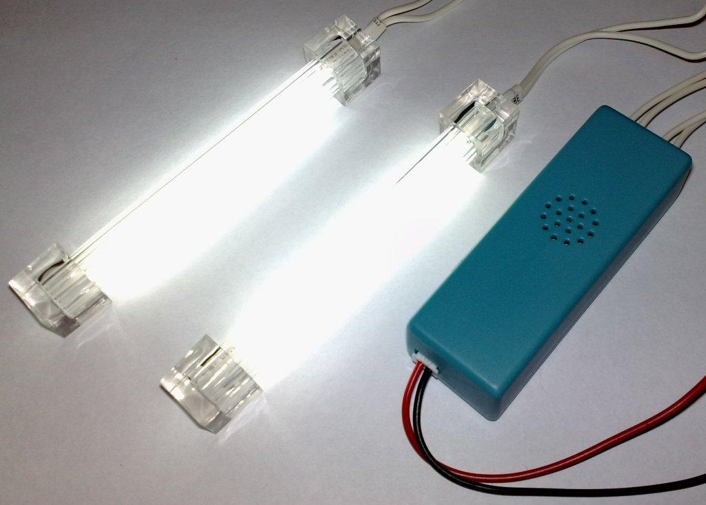

Появилась идейка использовать флуоресцентные лампы с холодным катодом (CCFL) для всяческого рода подсветок на моте. Я открыл их для себя купив набор для подсветки системного блока ПК. В набор входили два светильника и блок питания для них. Вот успешно раскурочив один светильник я держу в руках саму лампу, тонкую трубку длиной 10см. Которая при подключении к блоку питания приятно светиться ярким светом.
Так вот преимущество таких ламп отсутствие нити накала, что нам особенно важно. В отличие от светодиодов лампы дают рассеянный яркий свет. Есть лампы длиной 10 и 30см и по крайней мере три цвета, возможно больше.
А где их можно применить, первое что приходит в голову это забабахать Ангельские глазки, подсветку спидометра или агрегатов...
Сам блок питания работает от постоянки12В, так что АКБ на моте это условие.
Ещё надо попробовать гнуть эти трубки, не нарушиться ли их функциональность от этого, а так можно будет что угодно из них согнуть.
Кого заинтересовало, развиваем тему.sm46sm47

ATM, а цена вопроса какая,поидеей можно много куда использовать

Fakir58, я брал комплект две лампы 10см и инвертор за 240руб, встречаются и за 350руб.www.ru-moto.ru/forum/attachments/preobrazowatel2.jpg

Впринцепи который по 10 можно воткнуть вмести лампы габарита и стопоря,будет олично выглядить,можно подсветку сделать для бардачка или кофров,я так понямаю кушают они не много,и не сильно греются

Fakir58, Потребляют 0,3Аsm47 это 10см, при работе становятся чуть тёплыми.

юзал, крайне не надежный инвертор(заливал китайскими соплями) трубки гнутся, но после этого уже не работаютSad выбросил за 20см лампочки 400р, толком и не стояли на моте..

Треханет гденибудь и все лампа не годна!

не прав. сами лампы живучие, а вот инвертор не оч

motorix, инвертор рассчитан на питание 12В, в этом скорее всего причина, а у тебя на моте стабильные 12В? или он не любит превышение напряжения до 14В.sm41
И как ты гнул лампы?

у меня скорее недозаряд шел, чем скачки и выше 13в, а лмпы гнул просто на пламени газовой паяльной горелки,дыр не было, ничего не хрустело, а лампа работать перестала..

Ребят, подсчитайте сами что выгоднее: или
применить готовую светодиодную ленту для подсветки, которой
-абсолютно пофиг механические воздействия,
-ресурс которой при правильном питалове будет за 50000 часов,
-светоотдача которой практически вдвое выше при той же потребляемой мощности,
-есть возможность регулировать яркость в широчайших пределах, смешивать цвета и создавать разные спецэффекты
люминесцентная лампа
-ресурс которой 5000часов при идеальных условиях эксплуатации,
-боится ударов(и как следствие разгерметизации)
-люминофор имеет тенденцию выгорать,
- и имеет более низкую светоотдачу нежели светодиод,
требует высокого напряжения для питалова и связанного с этим гемора ...
Вот вам простой пример из жизни: заходил я в сервисный центр чтоб купить чипсет для ноута, стояло две стопки замененных дисплеев - из более чем 300штук только один оказался светодиодным, все остальные- на лампах...причем лампы были вклеены так, что переборка была дохлым номером.
Греть лампу-дохлый номер, просто люминофор возгоняется, а утечка вакуума идёт в районе впаянных электродов или паяльного шва
