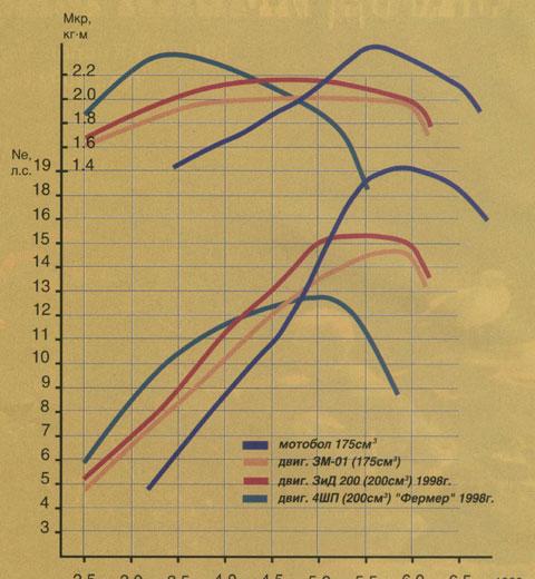

А,вот как значит там дело,хорошо что вразумил.А никто незнает,где можно достать настроенные резонаторы на 175 кубов?Если взять с совы,там под какие обороты расчитан?

судя по этому графику примерно на 4500...4700об/мин
http://www.ru-mot...ts/bcx.jpg
сколько ни читал, все кто ставили на Юпы или Явы глушители от Совы 175, говорят что мотор становится бодрей и оборотистей
