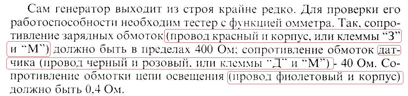

по схеме не понятно у меня не обозначены провода на зажигание и на схеме они под буквами З
Д 0 Д1 И Я НЕЗНАЮ КАКОЙ КУДА ПРОВОД У МЕНя идёт(((((((((((((((((
Добавлено через 20:30 мин.
http://i067.radikal.ru/1004/fa/498dd286cd9c.jpg

посмотри на кете такиеже обозначения

может поможетsm45
www.ru-moto.ru/forum/attachments/sx.jpg
www.ru-moto.ru/forum/attachments/sxema.jpg
www.ru-moto.ru/forum/attachments/sova_1.jpg

Во-о-о ATM, четко и понятно!
Сам тока хотел выложить данное изобр...

ATM Спасибо
